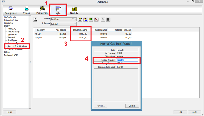

Kde lze nastavit rozestup podpěr potrubí ve Fabrication CADmep?
A - odpověď Klikněte na položku Databáze - , na kartě Výběr zvolte "Support Specifications" a po kliknutí do pole "Straight Spacing" nastavte hodnotu rozestupu. Uživatel má možnost v tomto dialogovém okně zadávat různé hodnoty rozestupů podle rozměru potrubí, případně další možnosti odsazení potrubí podle potřeby.
