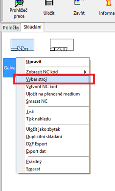

Kde lze v CAMduct zvolit zda se má či nemá tabule plechu zařezat (např. když není celá využitá)?
A - odpověď V případě, že uživatel nezná konkrétní rozměr tabule (protože dopředu ještě neví jaký bude), obsahuje Autodesk Fabrication CAMduct nástroj, který definuje, zda po ukončení vyřezávání jednotlivých dílů ještě dodatečně automaticky zařezat „zbývající část“ tabule plechu (např. kvůli šetření materiálu).
Na kartě Skládání klikněte na požadovaný plech pravým tlačítkem myši a vyberte volbu > Vybrat stroj

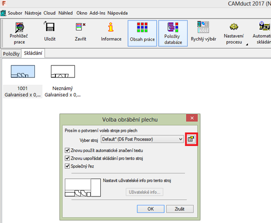

V dialogovém okně volby obráběcího stroje klikněte na Úpravu nastavení:

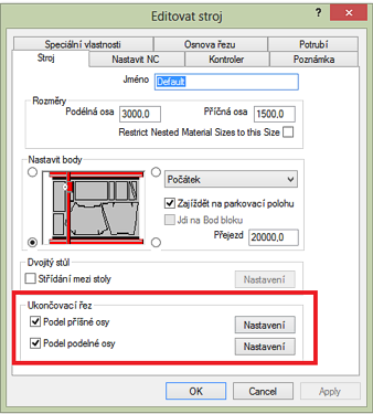

Na kartě Stroj, v kategorii Ukončovací řez zaškrtněte volbu provedení ukončovacího řezu podél (příčné nebo podélné) osy. Po potvrzení stroj po řezání prvků provede dokončovací řez, kterým ohraničí prvky umístěné na tabuli.
