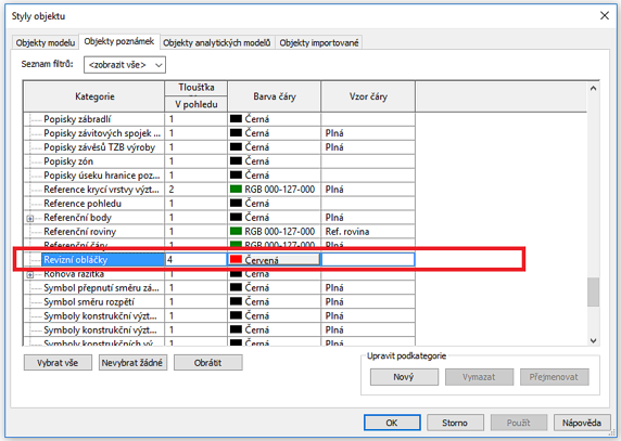

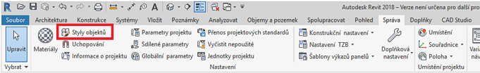

Kde mohu změnit barvu zobrazení revizních obláčků v Revitu?
A - odpověď Nastavení barvy revizních obláčků je možné modifikovat na kartě ribbonu Správa > Styly objektů:
V dialogovém okně pak zvolíme skupinu Objekty poznámek a v řádku Revizní obláčky můžeme změnit barvu, tloušťku a vzor čáry kreslení obláčku podle potřeby:
