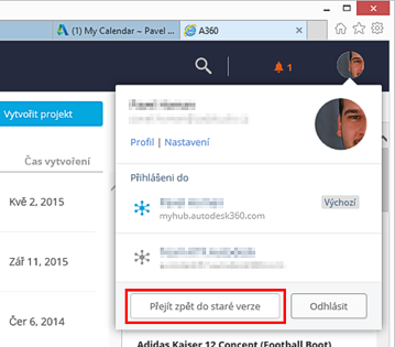

Kde najdu funkci kalendáře v novém A360? Jak přepnout na původní verzi?
A - odpověď Pokud jste ve vašem hubu Autodesk A360 Team zvolili nabídku vyzkoušení nového uživatelského rozhraní (zelený pruh s tlačítkem "Try It Now"), budete v novém rozhraní patrně postrádat některé funkce.
Jde zatím o beta verzi nového A360 pro odzkoušení nových ovládacích prvků a ne všechny funkce cloudového projektového portálu jsou prozatím k dispozici. Pokud potřebujete využívat funkce kalendáře, wiki a podrobnější správu uživatelů, doporučujeme vrátit se k aktuální plné verzi. To můžete udělat snadno pomocí tlačítka "Přejít zpět do staré verze" pod uživatelskou ikonou v pravém horním rohu:
