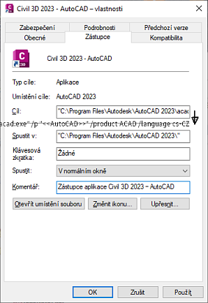

Můžete si však velmi snadno sami vytvořit zástupce pro spouštění Civil 3D jako AutoCADu, tedy bez Civil funkcí. Zkopírujte si zástupce (.lnk soubor) Civil 3D na vaší ploše Windows (složka Desktop), přejmenujte jej např. na "Civil 3D 2023 - AutoCAD" a v jeho vlastnostech upravte spouštěcí řetězec na:
"C:\Program Files\Autodesk\AutoCAD 2023\acad.exe" /p "<< AutoCAD >>" /product ACAD /language cs-CZ
Při prvním spuštění bude vytvořen výchozí uživatelský profil a při následných spuštěních touto ikonkou bude váš Civil 3D spouštěn s omezenými funkcemi a s menším objemem DWG, "jako AutoCAD" (ale stejně jako v minulých verzích vyžaduje Civil 3D licenci).
