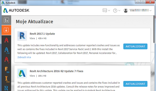

A - odpověď Vaše aktualizace Revit 2017.1 je dostupná přes Windows nástroj Počítačová aplikace Autodesk (Autodesk Desktop App), nebo na portálu Autodesk Accounts. V Desktop App vypadá (po přihlášení na vaše Autodesk ID) takto:

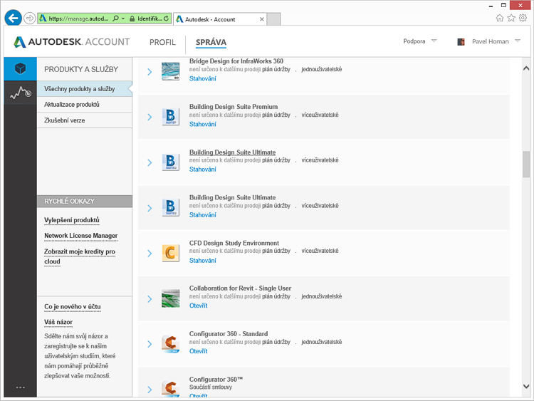

  • Přihlaste se pomocí svého Autodesk ID
  • Přepněte na Správa (Manage)
  • Vyhledejte váš produkt pod předplatným nebo maintenance (Revit, Building Design Suite...) a klikněte na něj:

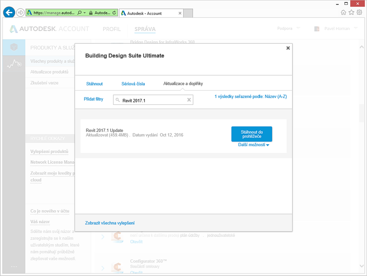

  • Přepněte na Aktualizace a doplňky a do pole pro vyhledávaní napište "Revit 2017.1"
Další možností je v levém menu přepnout na "Aktualizace produktů" (Product updates) a verzi 2017.1 vyhledat v seznamu seřazeném podle času.
