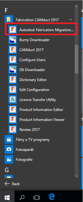

Kde najdu nástroj Fabrication Migration Tool?
A - odpověď Součástí každé instalace kteréhokoliv z produktů řady Fabrication (CAMduct, CADmep, ESTmep) je nástroj Autodesk Fabrication Migration Tool. Pomocí něho je možné kopírovat konfigurace a nastavení knihoven z předcházejících verzí produktů Fabrication tak, aby je bylo možné okamžitě používat v aktuální verzi.
Nástroj může uživatel spustit přes nabídku Start > Všechny programy > Fabrication 201x > Autodesk Fabrication Migration Tool anebo je možné jej najít přímo v umístění instalace (např.: C:\Program Files\Autodesk\Fabrication 2017\CAMduct) - kliknutím na fabmigrate.exe.
