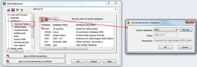

Kde nastavím databázi profilů v aplikaci Robot Structural Analysis?
A - odpověď Na záložce Tools klikněte na Job Preferences...
a v položce „Steel and Timber Sections“ klikněte na funkci pro přidání databáze profilů do projektu.
