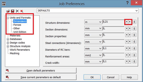

Na kartě Tools v Robot Structural Analysis klikněte na volbu Units and Formats...:
Po otevření dialogu rozklikněte v nabídce volbu „Units and formats“. Na jednotlivých záložkách rozdělených podle kategorie (Dimensions, Forces, Unit Edition, Other) nastavte požadovaný formát zobrazení pro danou hodnotu. Zde můžete vybírat, na jaký počet míst mají být hodnoty zaokrouhlené (pomocí šipek vpravo/vlevo), popř. nastavit formát zobrazení, měnit fyzikální jednotky, apod.
Tato nastavení je možné po změně uložit jako šablonu, případně po načtení manipulovat s více šablonami podle potřeby.
