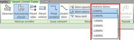

A - odpověď Při vytváření systému trubek volí uživatel hodnotu sklonu z nabídky na kontextové kartě Upravit | Umístit Trubka > Skloněné potrubí > Hodnota sklonu.

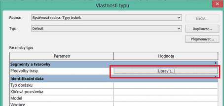

Klikněte na kartu Mechanické > Trubka, následně zvolte systém trubek, ke kterému sa bude vztahovat nová hodnota sklonu a na panelu Vlastnosti klikněte na Upravit typ. V kategorii Segmenty a Tvarovky v řádku Předvolby trasy klikněte na Upravit. Následně v dialogovém okně Předvolby trasy klikněte na Úseky a velikosti:

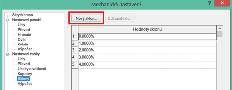

V dialogovém okně Mechanická nastavení vyberte v kategorii Nastavení trubky volbu Sklony, kde po kliknutí na funkci Nový sklon zadáte vlastní hodnotu sklonu podle potřeby. Potvrďte OK.
