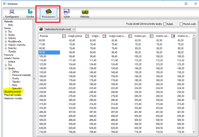

Kde nastavit vnitřní a vnější průměr pro jednotlivé rozměry trubek?
A - odpověď Hodnoty reálných (skutečných) rozměrů jednotlivých rozměrových řad prvků je možné nastavit v hlavním menu po kliknutí na ikonu Databáze, na kartě Příslušenství:
