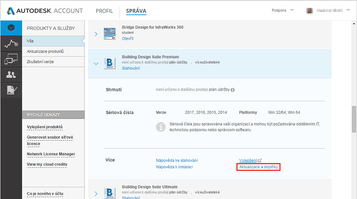

Kde si mohu stáhnout doplněk Revit Extensions?
A - odpověď Revit Extensions a všechny další subscription doplňky a updaty k aplikacím Autodesku naleznete ke stažení ve správě vašeho účtu Autodesk Account. Ve modulu Správa rozklikněte příslušný produkt (např. Revit nebo Building Design Suite) a klikněte na Aktualizace a doplňky (resp. Updates & Add-ons).

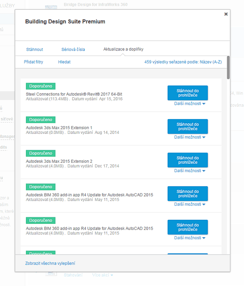

Zobrazí se seznam všech existujících doplňků a update aktualizací, které můžete k vašemu produktu stáhnout.
