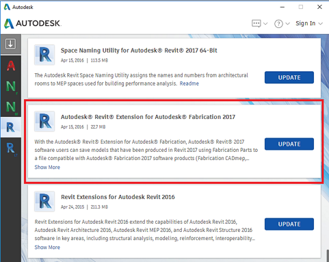

A - odpověď Nejnovější instalační verzi tohoto doplňku je možné stáhnout z vícerých zdrojů:
  1. pomocí Autodesk Desktop App (systémová komponenta "Počítačová aplikace Autodesk"):

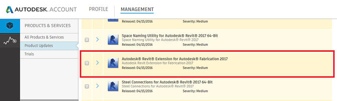

  2. ve správě vašeho účtu Autodesk Account > v seznamu po kliknutí na Aktualizace a doplňky (Product Updates):

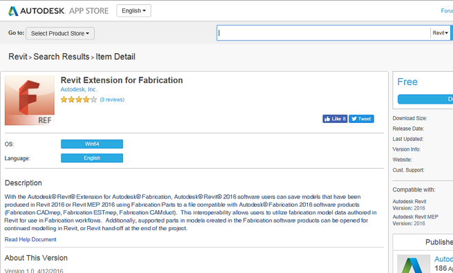

  3. starší verze aplikace byly dostupné rovněž v Autodesk Apps (app-store):
