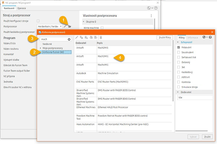

Kde ve Fusion najdu postprocesor pro můj stroj, např. Mach3?
A - odpověď Zmizel mi post proces pro Mach3, který a jak mám zvolit pro bezpečné fungování?
Požadovaný postprocesor zkuste vyhledat v knihovně postprocesorů "Knihovna Fusion 360". Viz Nastavení nebo VÝROBA > SPRAVOVAT > Knihovna postprocesorů:
Fusion360
