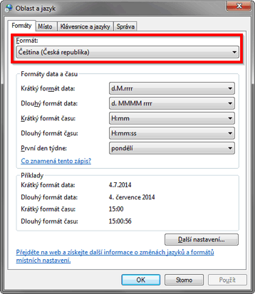

Klient Vault 2015 je zobrazen anglicky po instalaci z české verze.
A - odpověď Po instalaci klienta Vault Basic 2015 z české verze Product Design Suite 2015 na české Windows 7 může být klient Vaultu po spuštění zobrazen anglicky. Add-in moduly v Inventoru a AutoCADu jsou přitom normálně česky.
Pro zobrazení v češtině stačí v jazykovém nastavení Windows změnit Formát na Češtinu - viz obrázek:
Vault2015InventorPrDS
