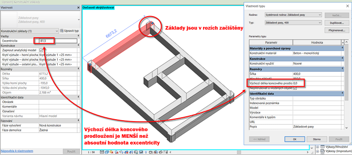

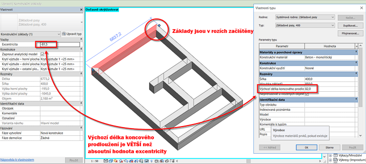

Konstrukční základové pasy nejsou správně začištěny do rohu, v rozích dochází k nežádoucímu přesahu.
A - odpověď K tomuto problému může dojít, když mají základové pasy nastavenu nenulovou excentricitu. Pokud se se vám základy v rozích nechtěně kříží, změňte ve vlastnostech typu rodiny základů hodnotu parametru Výchozí délka koncového prodloužení (Default End Extension Length) tak, aby byla větší, než je absolutní hodnota excentricity (parametr Excentricita). Poté by měly být rohy začištěny správně.
