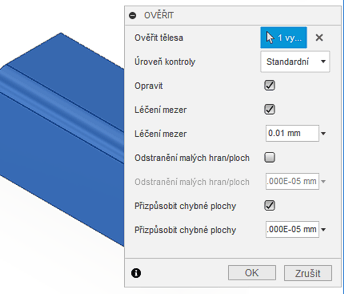

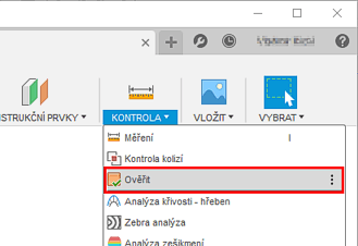

Autodesk Fusion 360 nabízí pro kontrolu importovaných modelů nástroj "Ověřit" (Validate). Najdete jej na kartě "Kontrola" (Inspect) v prostředí objemových a povrchových modelů. Nástroj je k dispozici pouze v režimu přímého modelování (bez historie - viz Předvolby > Obecné > Návrh).
Ve vybraném modelu (tělese) najde případné nepřesnosti, mezery, překřížené plochy či hrany, degenerované malé plochy, nebo další problematické prvky. Většinu z nich dokáže i opravit - viz volba Opravit (Repair).
