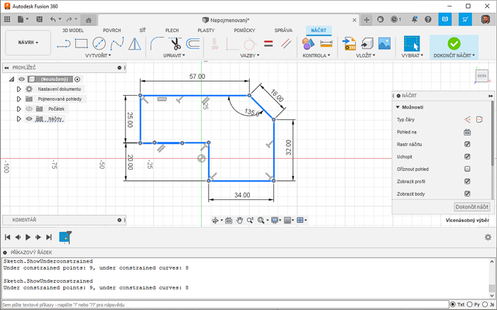

Pokud ale potřebujete najít konkrétní místo problému s geometrií, např. překrývající se čáry geometrie, může pomoci interní textový příkaz Fusionu.
Máme např. geometrii náčrtu s omylem překrytými čarami (v levém dolním rohu). Takovéto "uzlové" zobrazení s identifikací problému vyvoláte pomocí Příkazového řádku ve Fusion 360 ("plus" v levém dolním rohu, popř. Ctrl+Alt+C).
V něm zadejte (zkopírujte) v prostředí náčrtu textový příkaz:
Sketch.ShowUnderconstrained
Bude vypsán počet podvazbených bodů a geometrie a problémové části budou zvýrazněny:

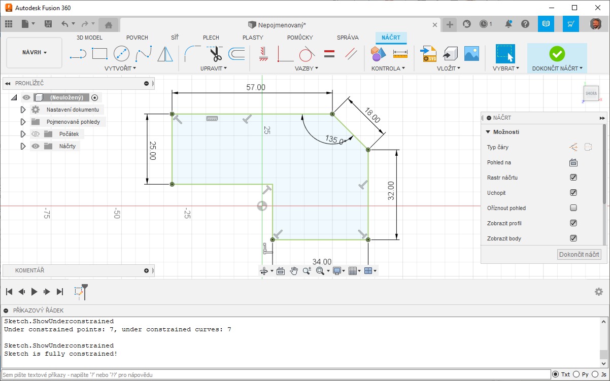

Po vyřešení problému s geometrií a jejím plném zavazbení se výsledek příkazu změní na "Sketch is fully constrained!":
