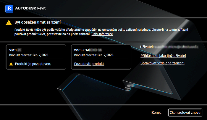

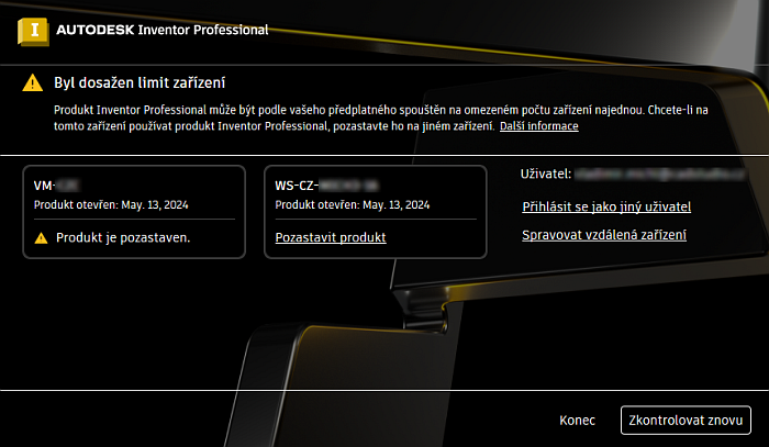

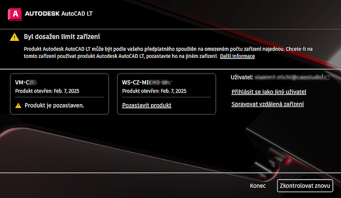

Aby byl uživatel upozorněn, že hrozí případné porušení licenčních podmínek jeho osobní licence na jméno, je při spuštění 3. kopie dané licence na libovolném počítači ve světě (u Fusionu už 2. kopie - viz) zobrazen upozorňovací dialog "Byl dosažen limit zařízení" (Device limit reached).
Obrazovka na počítači s právě spouštěným 3. Inventorem (+2 běžící, 'soupeřící' licence, jednu chci pozastavit)
Tento dialog vypisuje přehled názvů počítačů, na kterých v tuto chvíli již běží (a odkdy) tatáž aplikace pod tímtéž uživatelským účtem. Stiskem odkazu "Pozastavit produkt" pak můžete libovolnou vzdálenou licenci pozastavit, dočasně zneplatnit (to jen pozastavuje čerpání licence, produkt není násilně ukončen a nehrozí tedy ztráta dat). Můžete tak např. z domova "uspat" Inventor zapomenutý na vašem firemním počítači.
Na počítači s uspanou licencí se zobrazí podobný dialog vypisující všechny souběžně běžící licence dané aplikace s daným účtem (tedy včetně oné pozastavené "lokální" licence). Můžete tak pozastavit jinou licenci (sezení) a opět rozběhnout onu "lokální". Nebo prostě stiskem "Zkontrolovat znovu" ověříte aktuální stav licencí.
Obrazovka na jednom ze 'soupeřících' počítačů, se vzdáleně pozastaveným Inventorem ('oběť' pozastavení), 3 běžící licence
Připomínáme, že zneužití účtu pro spouštění více kopií daného softwaru je a bylo v rozporu s licenčními podmínkami i v minulosti. Toto upozornění jen pomáhá uživatelům vyhnout se neúmyslnému porušení licenčních podmínek.
