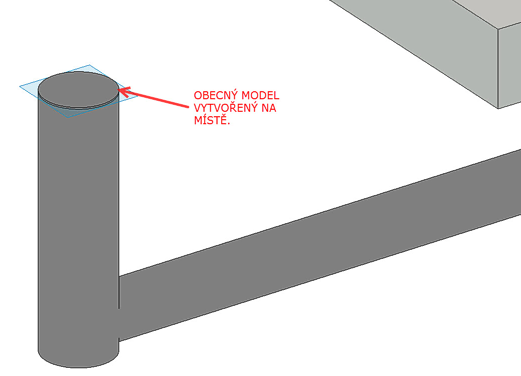

Řešení této situace je následující. Na horní hranu potrubí vytvořte např. obecný model kopírující průměr potrubí, ke kterému se bude vztahovat výšková kóta.

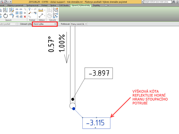

Vyberte z karty Poznámky příkaz Výšková kóta a na řádku možností (umístěný po pásem karet) najeďte na poslední volbu Zobrazit výšky (standardně je zvolen příkaz: aktuální (zvolená) výška). Pokud kliknete na index šipky, zobrazí se vám další možnosti umístění výškové kóty. Nyní stačí vybrat příkaz: HORNÍ VÝŠKA. Následně, když najedete na horní hranu stoupacího vedení, měla by již výšková kóta reflektovat horní hranu potrubí.
