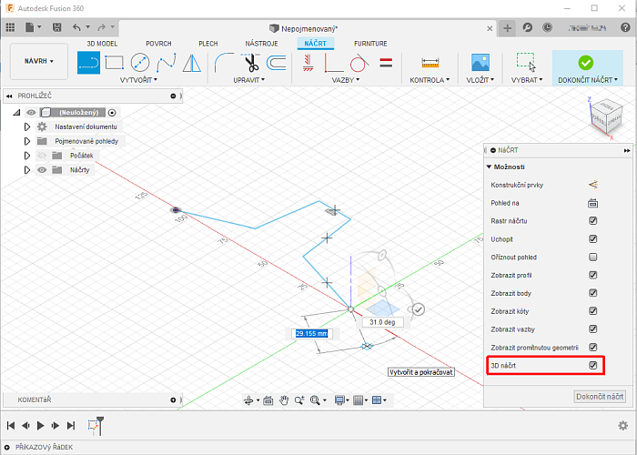

Kreslení náčrtů najednou zobrazuje komplikovanou volbu osy a je pomalejší.
A - odpověď Po aktualizaci Fusion 360 mám najednou prostředí náčrtu komplikovanější, při kreslení čar překáží prvky na volbu osy a celá práce s náčrtem je pomalejší.
Nedávná aktualizace Fusion 360 doplnila do prostředí náčrtů (sketch) možnost přímé tvorby 3D náčrtů, s průběžnou volbou roviny/osy/směru kreslení. Tato nová funkčnost je ale nabízena jen pokud máte v možnostech náčrt zaškrtnutu volbu "3D náčrt". Pokud 3D náčrty nepotřebujete, před zahájením náčrtu si tuto volbu vypněte a grafické prostředí náčrtu se tím zjednoduší.
F3D náčrt - sketch
Viz též nastavení Předvolby > Obecné > Návrh (Preferences).
