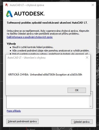

KRITICKÁ CHYBA u verzí 2018: Unhandled e06d7363h Exception at ee563c58h - řešení
A - odpověď Produkty řady 2018 s jednouživatelskou subscription licencí mohou při kontrole licence zhavarovat na chybu typu FATAL ERROR: Unhandled e06d7363h Exception at ee563c58h (KRITICKÁ CHYBA: Unhandled e06d7363h Exception at a3d33c58h).
Tento problém může nastat za určité kombinace podmínek při nedostupnosti připojení k internetu pro ověření licence. Pro vyřešení připojte CAD stanici k internetu nebo nainstalujte "Autodesk License Service - 5.1.5 Hotfix 1" (viz Download nebo Desktop App).
Ujistěte se rovněž, zda máte otevřené všechny potřeba komunikační porty na vašem firewallu, resp. proxy serveru - viz tip 8216.
