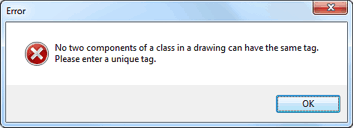

Které komponenty musí mít jedinečný Tag? (same/unique)
A - odpověď Při zadávání Tagu kontroluje AutoCAD P&ID, zda byl již Tag v rámci projektu zadán a pokud ano, zobrazí upozornění a nedovolí jej zadat.
PID> No two components
No two components of a class in a drawing can have the same tag. Please enter a unique tag.
Ve výchozím nastavení je kontrolováno zadání jedinečného Tagu pro tyto kategorie:
  • Equipment
  • Hand Valves
  • Instrumentation
  • PipeLineGroup
  • Nozzles
