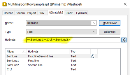

Je potřeba mít uživatelskou iVlastnost zvlášť pro každý vypisovaný řádek dané součásti (lze samozřejmě použít i existující iVlastnosti součásti). Poté si v součásti (součástech, dílech sestavy) vytvořte samostatnou pomocnou uživatelskou iVlastnost (např. "CrLf"), která bude obsahovat znaky pro zalomení řádku (ASCII {13} + ASCII {10}, nebo VBA/iLogic nabízí konstantu vbCrLf). Nyní tyto iVlastnosti pomocí výrazu složte do jedné cílové iVlastnosti - v našem případě "BomLine":
=<myBomLine1><CrLf><myBomLine2>

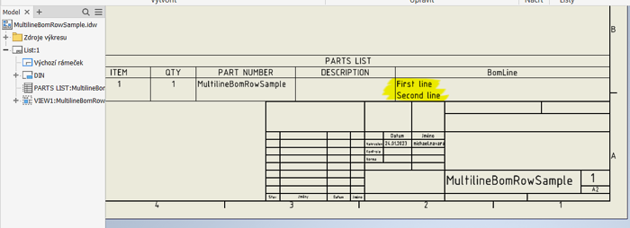

Tuto zkombinovanou cílovou iVlastnost potom zobrazíte v kusovníku. Můžete tak editovat jednotlivé řádky nezávisle na sobě.
iLogic kód pro vytvoření pomocné iVlastnosti "CrLf" s kódem odřádkování:
Call ThisApplication.ActiveEditDocument.PropertySets("{D5CDD505-2E9C-101B-9397-08002B2CF9AE}").Add(vbCrLf,"CrLf")
Výsledný kusovník v IDW/DWG výkresu - víceřádkové položky:
