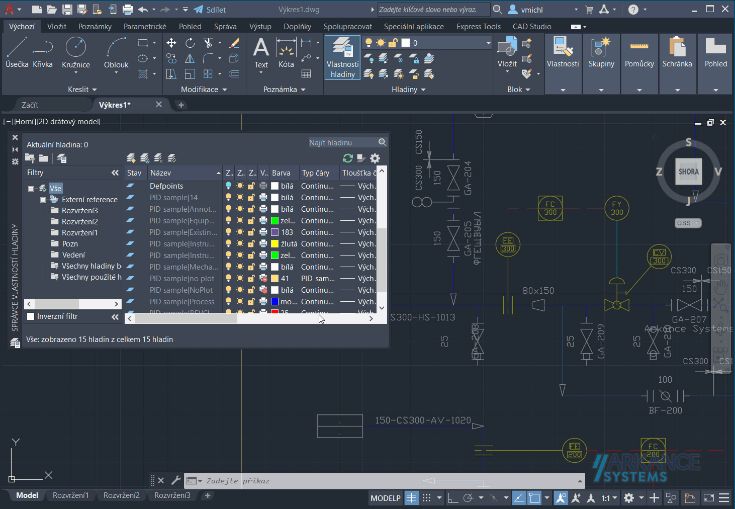

LayoutLF - automatické přepínání filtrů hladin.
A - odpověď Pomocí freeware aplikace, reaktoru LayoutLF můžete automaticky přepínat aktivní filtry hladin (skupin hladin) podle jména aktuálního rozvržení - při přepnutí rozvržení se přepne na filtr stejného jména (pokud existuje).
Aplikaci LayoutLF si můžete stáhnout ze stránky Download a načíst do AutoCADu příkazem APLČTI. Aplikace nepotřebuje uživatelské rozhraní, příkazem LAYOUTLF pouze přepínáte reaktor zap/vyp.
Pomocný příkaz CreateFiltersByLayouts vygeneruje (předgeneruje) prázdné filtry podle názvů všech rozvržení ve vašem výkresu.
