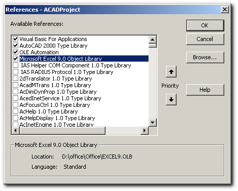

Pro to, abychom mohli v našem VBA programu pracovat s knihovnou objektů programu
MS Excel, musíme nejprve provést připojení knihovny EXCEL9.OLB. K tomu použijeme
volbu References v nabídce Tools:
V dialogu References vyhledáme knihovnu Microsoft Excel 9.0 Object Library.
Nyní můžeme v našem VBA kódu používat i objekty knihovny Excel a ukážeme si, jak se "napojíme" na spuštěnou instanci MS Excel:
