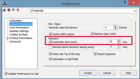

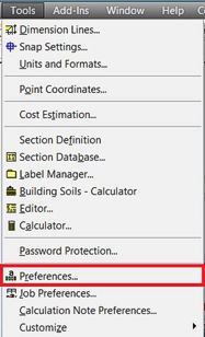

Lze nastavit funkci automatické ukládání (autosave) i v Robot Structural Analysis?
A - odpověď Ano, tento příkaz je možné nastavit i v Autodesk Robotu. Na kartě Tools klikněte na volbu Preferences:
Po otevření dialogového okna klikněte v nabídce na volbu „General Parameters“, zaškrtněte pole „Automatic save every“, kde následně můžete zadat/změnit časový interval automatického ukládání podle potřeby.
