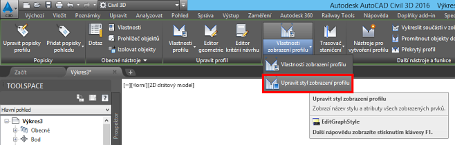

A - odpověď V některých případech nedojde k automatickému překreslení podélného profilu tak, jak by uživatel očekával. Může se jednat např. o tyto situace:
  • Je použito zobrazení profilu se svisličkami (kótami nivelty a terénu) vykreslenými v místech stop příčných řezů a některé ze stop jsou následně posunuty do jiného staničení. Změna se pak v podélném profilu nepromítne úplně.
  • Uživatel mění výšku srovnávací roviny (viz blog Civil3D.cz)
Nejlepším způsobem, jak Civil 3D donutit k překreslení profilu je označit (vybrat) zobrazení profilu, spustit úpravu stylu zobrazení profilu, nic neměnit a okno opět zavřít pomocí OK. Po této snadné proceduře se podélný profil plně zregeneruje.
