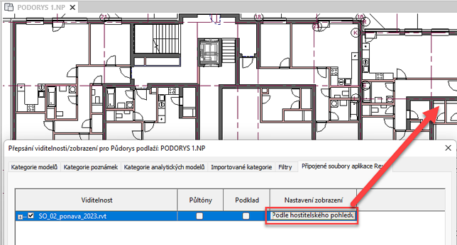

Mapování konkrétních pohledů v rámci externí reference .RVT
A - odpověď Když si v projektu Autodesk Revitu připojíte jiný soubor RVT jako externí referenci a chcete, aby se do konkrétního stávajícího pohledu (např. "půdorys přízemí") namapoval a zobrazil konkrétní pohled vložený z oné externí reference, nastavte mapování takto:
  1. Otevřete dialogové okno Viditelnost/Zobrazení, které se nachází v ribbonu na kartě Pohled.
  2. V dialogovém okně přepněte na kartu Připojené soubory aplikace Revit.

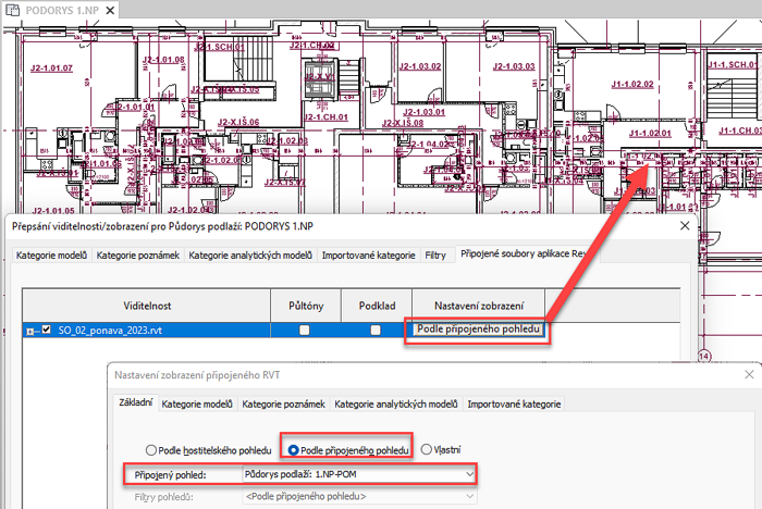

  3. Změňte nastavení zobrazení z možnosti "Podle hostitelského pohled" na možnost "Podle připojeného pohledu" nebo na "Vlastní".
  4. Změňte parametr "Připojený pohled" na požadovaný pohled, který má být mapován do XREFu.
