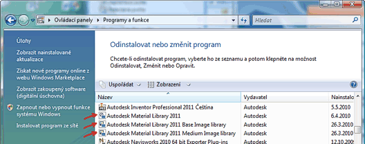

Knihovny je potřeba odinstalovávat v určitém pořadí - a to od největší po nejmenší (tedy v opačném pořadí, než jsou uvedeny v tomto seznamu a než je jejich pořadí instalace).
Odinstalace materiálů
