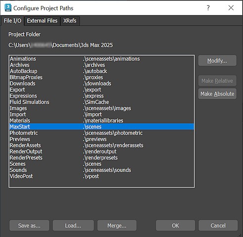

A - odpověď Soubor maxstart.max se používá jako výchozí šablona pro nově vytvářené projekty v aplikaci Autodesk 3ds Max.
Při vytváření projektu (resp. spuštění) kontroluje 3ds Max přítomnost tohoto souboru v podsložce "Scenes", resp. ve složce, která je nastavena ve vašem projektu pod položkou MaxStart. Pokud soubor nalezne, načte jej jako šablonu (template). Uložením prázdného souboru (projektu) do maxstart.max si můžete snadno přednastavit uživatelské volby pro vaše scény - např. typ a rozlišení renderu, časový rozsah animace, gama faktor, apod.
Výchozí nastavení scén můžete také řídit pomocí šablon "Stateset Template".
