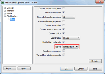

Místnosti z Revit projektu v Navisworks.
A - odpověď Pro zobrazení modelů místností v Navisworksu je potřeba upravit nastavení načítání souborů RVT. V Autodesk Navisworks nastavte Options > File Readers > Revit – zde změňte nastavení pro volbu "Convert" na "Entire project":
Podobné nastavení je potřeba i při exportu NWC z Revitu, pokud je nastaven pohled, ve kterém nejsou místnosti vidět. V Revitu nastavte Doplňky > Externí nástroje > Navisworks 2014, v dialogu "Exports scene as..." zvolte Navisworks settings... > File Readers > Revit a zde pro volbu "Export" nastavte "Entire project":
