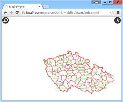

Mobile Viewer z AIMS205 hlásí chybu při zobrazení mapy v JTSK.
A - odpověď Při pokusu o zobrazení DWG souboru mapy v mobilním prohlížeči GIS serveru Autodesk Infrastructure Map Server 2015 (AIMS2015) se zobrazí chyba:
The page at http://lobalhost says:
Error: Message: syntax error
File: http://localhost/mapserver2015/mobileviewer/lib/mobileviewerSF-compressed.js
Line:1
Příčinou je použití jiného souřadnicového systému než LL84 (např. S-JTSK) v AI Studiu. Aplikujte "Coordinate System" hotfix pro AIMS2015 - viz Download
