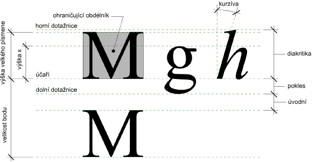

Došlo ke změně metody měření velikosti textu a parametr "Velikost textu" nyní přesněji vyjadřuje výšku velkého písmena (podobně jako v AutoCADu). Dříve byla velikost textu v Revitu měřena od účaří písma k horní dotažnici. Vzhledem k tomu, že většina znaků nesahá až k horní dotažnici, nemusely být hodnoty velikosti písma takové, jaké uživatel očekává.
Nyní se k určení velikosti textu používá výška velkého písmene - ta se měří od účaří k vrcholu velkého písmene M, jak je vidět na následujícím obrázku. Tato změna ovlivní veškerý text v souborech Revitu. Po upgradu modelu proto projděte všechny pohledy a výkresy a zkontrolujte změny ve vašich instancích textu.
Poznámka: Ujistěte se, že jsou při otevírání upgradovaného modelu nainstalována správná písma. Při nahrazení písem dojde v důsledku změn velikosti písma ke změně velikosti textu.
Kvůli změnám ve způsobu měření textu a vylepšením textového editoru začala pro text platit určitá nová omezení:
Editor podporuje velikosti písma v rozsahu od 1 bodu do 1638 bodů. U písma Arial to odpovídá přibližně velikosti 0,3 mm až 413,6 mm.
Maximální šířka textové poznámky je 2135 mm.
