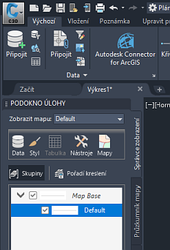

Načtené mapové podklady změní barvu po otevření DWG výkresu v AutoCADu (Map, Civil 3D)
A - odpověď Mapové podklady (čáry, plochy, body) načtené pomocí FDO v AutoCADu Map nebo Civil 3D mám zobrazeny nastavenou barvou. Po otevření v holém AutoCADu a následném znovuotevření v Mapu nebo v Civilu jsou objekty mapy najednou zobrazeny šedivě, nebo jinou barvou.
Příčina je ve stylizaci připojené mapy. Výchozí FDO-stylizace zřejmě není nastavena a po otevření DWG je nechtěně aktivována.
Otevřete PODOKNO ÚLOHY (TASK PANE, příkaz MAPWSPACE) a na kartě "Správce zobrazení" ověřte, zda pro daný FDO datový zdroj mapy není zapnuta stylizace "Default". Pokud je, vypněte ji nebo ji nastavte na požadovaný styl, barvu:
