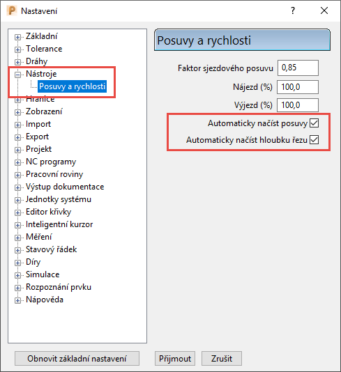

Načtení řezných podmínek z databáze nástrojů PowerMill.
A - odpověď Nástroj uložený v databázi nástrojů může obsahovat i řezné podmínky (otáčky, posuvy, přísuvy), které se automaticky doplní do obráběcí strategie při použití nástroje z databáze.
Aby přenos řezných podmínek z databáze fungoval, je potřeba mít v tabulce Nastavení PowerMill potvrzené volby "Automaticky načíst posuvy" a "Automaticky načíst hloubku řezu".
Tabulku Nastavení PowerMill najdete v menu Soubor > Nastavení > Možnosti programu > Nástroje > Posuvy a rychlosti.
Poznámka: Při ukládání nástroje se zadanými řeznými podmínkami do databáze nástrojů musí být zvolen materiál polotovaru, pro který se mají řezné podmínky uložit. I když s materiály polotovaru nepracujete, je potřeba vytvořit minimálně jeden materiál, protože pokud není pole materiál polotovaru vyplněné, nebudou řezné podmínky uloženy.
