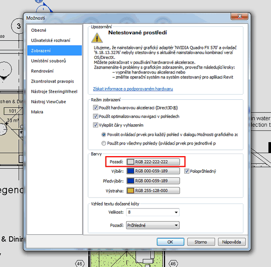

Nastavení barvy pozadí v Revitu.
A - odpověď Od Revitu 2015 R2 je možné uživatelsky nastavovat konkrétní barvu pozadí v oknech jednotlivých pohledů a výkazů Revitu. Můžete tak ovlivňovat a měnit původně bílé nebo inverzní pozadí podle vaší preference.
Funkci pro nastavení najdete v dialogu Možnosti (Aplikační menu "R" > Možnosti aplikace) na kartě Zobrazení: Barvy > Pozadí.
