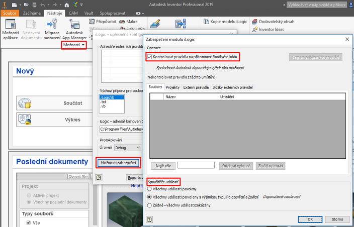

Nastavení bezpečnosti souborů a aplikací v Inventoru.
A - odpověď Autodesk Inventor obsahuje (podobně jako AutoCAD) několik nastavení pro zajištění bezpečnosti samotných CAD souborů a nadstavbových aplikací proti virům a dalším typům škodlivého kódu.
Obecně se doporučuje instalovat nadstavbové aplikace pouze z renomovaných zdrojů a pokud možno opatřené digitálním podpisem.
Načítání a spouštění nadstavbových aplikací lze individuálně řídit konfiguračním souborem AddInLoadRules.xml - při síťovém rozmístění je možné jej automaticky instalovat do složky %INSTALLDIR%\Preferences\AddInLoadRules.xml - viz popis použití v Nápovědě Inventoru. Můžete samozřejmě doplňky povolovat a blokovat také individuálně ve Správci doplňků (Nástroje > Možnosti > Doplňky).
Pro ochranu před makry uvnitř CAD souborů (VBA a iLogic makra) je vhodné nastavit bezpečnostní možnosti iLogic - viz Nástroje > Možnosti > šipka > iLogic - konfigurace > Možnosti zabezpečení.
viry a inventor
Zapněte si kontrolu pravidel na přítomnost škodlivého kódu, popř. definujte složky, pro které se tato kontrola nebude provádět. Můžete také omezit automatické spouštění pravidel při událostech.
Předem si ale vyzkoušejte, zda tato bezpečnostní antivirová nastavení nenaruší fungování vašich stávajících firemních automatizačních nástrojů.
