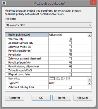

Toto jsou například nastavení dostupná pro výkresy Inventoru:

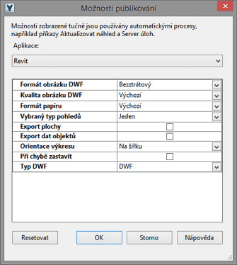

A toto jsou nastavení pro projekty Revitu:
