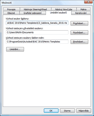

Pro trvalé nastavení nové šablony (pro všechny nové projekty) změňte aplikační nastavení Revitu. Po fialovým "R" klepněte na tlačítko Možnosti a na kartě "Umístění souborů" zvolte patřičný "Výchozí soubor šablony". Všechny nové projekty tak budou používat tuto šablonu.
Naszavení výchozí šablony
