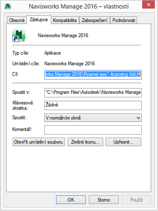

Zkontrolujte, že pro spuštění Navisworksu používáte správného zástupce. Na ploše nebo přes nabídku Windows Start můžete pod aplikací "Navisworks Manage 2016" najít zástupce "Manage 2016" a "Manage 2016 (BIM 360)". Pro spuštění s klasickým licencováním musíte použít zástupce Manage 2016:
Případně můžete upravit zástupce (ikonku) na ploše. V nastaveném cíli aplikace musí být pro lokální (nebo NLM) licenci použit tento zápis:
"C:\Program Files\Autodesk\Navisworks Manage 2016\Roamer.exe" -licensing AdLM
Přihlášení na cloud a čerpání licence cloud subscription je vyžadováno pouze tehdy, pokud je produkt spuštěn přes zástupce, v jehož cíli je na konci tento zápis:
-licensing BIM360
