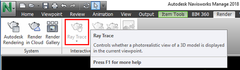

Navisworks mi nedovolí raytrace render - tlačítko je šedivé.
A - odpověď Ikonka "Ray Trace" v ribbonu Render > Interactive bude zašedlá, neaktivní, pokud Navisworks aktuálně zobrazuje více než jedno okno pohledu, výřezu.
Zavřete nepoužívané okno a zopakujte funkci "Ray Trace" pro raytracing stínování 3D pohledu.
