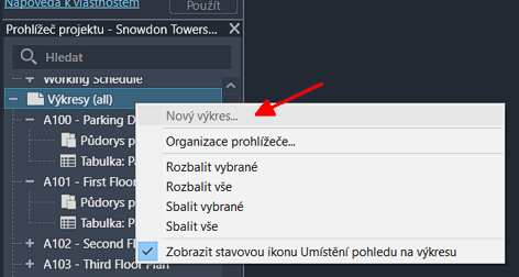

Neaktivní funkce "Nový výkres" v Revitu.
A - odpověď Proč mi Revit neumožňuje vytvořit nový výkres (list) v prohlížeči projektu? Funkce je zašedlá (i v ribbonu Pohled > Kompozice výkresu).
Ověřte, zda máte aktivní variantu návrhu "Hlavní model" - viz Správa > Varianty návrhu. Aktivujte tuto hlavní variantu. Poté můžete vytvářet nové listy výkresů.
