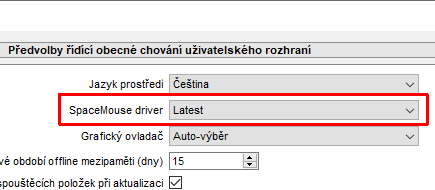

Pokud používáte starší typ myši, přepněte si v Předvolbách Fusion 360 (Všeobecné) parametr "SpaceMouse driver" z hodnoty "Latest" na "Legacy".
