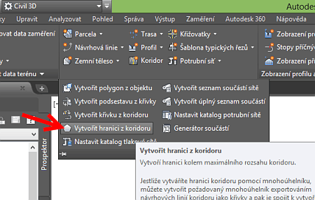

Nefunkční hranice povrchu z koridoru.
A - odpověď Někdy lze v projektu Civilu D narazit na situaci, kdy ve vlastnostech koridoru přidáte hranici (libovolný typ) k povrchu (vytvořenému z koridoru) a tato hranice nefunguje. Konkrétně ve vlastnostech koridoru vidíte přidanou hranici, ale povrch není následně nijak oříznut. Nejpravděpodobnějším důvodem je tzv. „motýlkování“ koridoru, tedy situace, kdy např. v prudkém směrovém oblouku dochází ke křížení vypočtených příčných řezů.
Odstranění motýlkování se věnovaly např. články na blogu Civil3D: Pokud však chcete koridor ponechat bez změn, můžete si nechat vygenerovat hranici z koridoru pomocí nástroje v panelu „Vytvořit projekt“:
Na vygenerované křivce pak naleznete místo kde dochází k motýlkování, a křivku zde opravíte pomocí standardních funkcí AutoCADu (OŘEŽ, ZAOBLIT,...). Tuto hranici pak přidáte standardním způsobem do definic povrchu jako hranici typu vnější. Nevýhodou tohoto řešení je ztráta dynamičnosti (vždy při změně povrchu bude nutné vygenerovat hranici novou).
