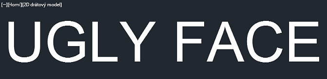

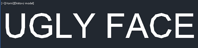

Problém je pravděpodobně způsoben vámi zvoleným vizuálním stylem - porovnejte styly "Drátový model":
Písmo kostrbatě, tučně
a "2D drátový model" (ten správný pro planární texty):
pismo
Vizuální styl můžete přepnout kliknutím na mini-menu zobrazující styl v levém horním rohu výkresové plochy. Pro přepnutí stylů zobrazení můžete také použít příkaz AKTUÁLNÍVS.
Dalšími příčinami problému může být hardwarová akcelerace, nepůdorysný pohled (3D), nebo nastavená nestandardní šířka znaků či sklon písma - šířkový faktor jiný než 1 a nenulový sklon vynutí nestandardní (jiné než systémové, Windows) zpracování TrueType textů.
