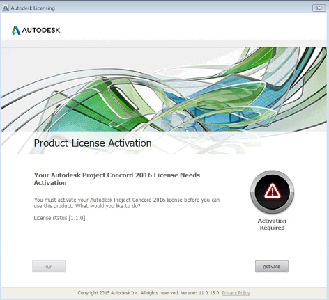

Nelze aktivovat Revit Collaboration Suite 2016 – Licence Status [1.1.0]
A - odpověď Nainstalovali jste Revit ze sady Revit Collaboration Suite 2016 a při pokusu aktivovat licenci se zobrazí chyba:
„Your Autodesk Project Concord 2016 License Needs Activation“
License status [1.1.0]
Příčiny mohou být dvě:
  1. Chybějící soubory .ASR
  2. Chybně zadaný klíč "Product key"
Řešení:
  1. Doplňte chybějící soubory .ASR. Stáhněte si soubor CONCRD201600F_EL_Adlm.zip a zkopírujte obsah zip archivu do adresáře c:\ProgramData\Autodesk\AdLM\ASR\
