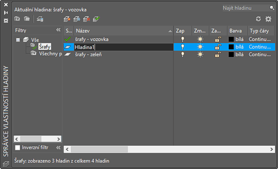

Nelze vytvořit novou hladinu vyhovující aktivnímu filtru hladin.

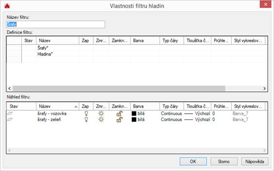

A - odpověď Pokud je ve správci hladin aktivní filtr hladin filtrující hladiny dle názvu, nelze vytvořit novou hladinu spadající do tohoto filtru. Důvodem je to, že AutoCAD vytvoří hladinu s názvem „Hladina1“ a tu odfiltruje dříve, než ji uživatel může přejmenovat. Možným řešením je použít starý správce hladin přepnutím proměnné LAYERDLGMODE z 1 na 0, který dá uživateli nejdříve možnost pro přejmenování a pak až hladinu případně odfiltruje. Pokud však chceme používat nový správce hladin, je řešením přidat do každého filtru také položku „Hladina1“ nebo „Hladina*“ (bez uvozovek).
Ukázka nastavení filtru, která má zobrazovat pouze hladiny začínající slovem „Šrafy“.
Pak je možné vytvářet nové hladiny i uvnitř tohoto filtru.
