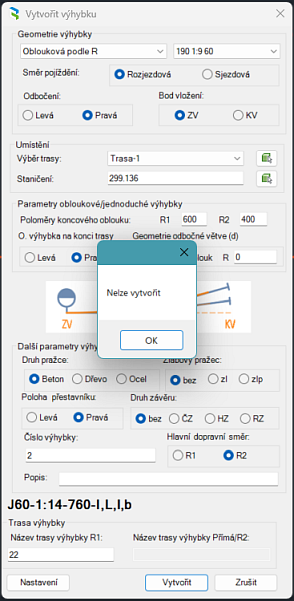

Nelze vytvořit transformovanou výhybku (RailwayTools).
A - odpověď Potřebují vytvořit transformovanou výhybku, ale po nastavení parametrů nejde vytvořit, ani náhled schématu a popisu se v dialogovém okně neaktualizuje.
Postupujte prosím podle nápovědy k RWT (RailwayTools), viz Help - Výhybky, kde je práce s výhybkami podrobně popsána.
Obecně platí, že obloukovou výhybku musíte vložit do oblouku na trase, a to celou její délkou. Transformace výhybky je pak provedena automaticky na základě poloměru oblouku trasy.
