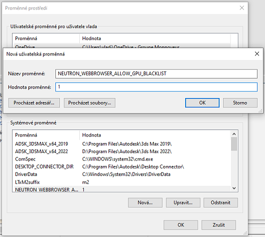

Nelze zadat text nebo prázdné knihovny ve Fusion 360.
A - odpověď Po aktualizaci Windows mi Fusion nezobrazuje popis obsahu knihoven (McMaster-Carr, CAM knihovny, EAGLE-elektronika, ad.), některá menu a při pokusu o přihlášení se nezapisují znaky zadávaného hesla. Text je zobrazen jakoby bíle na bílém pozadí.
Pravděpodobnou příčinou je nekompatibilita driveru grafické karty (obvykle integrované gr.karty). Zkuste váš Windows driver aktualizovat nebo se naopak vrátit k jeho starší verzi.
Můžete rovněž přepnout chování Fusion 360. V Ovládacích panelech Windows, Systém, zvolte Změnit nastavení > Upřesnit > Proměnné prostředí. Do Systémové proměnné přidejte novou proměnnou NEUTRON_WEBBROWSER_ALLOW_GPU_BLACKLIST a nastavte ji na hodnotu 1. Nastavení uložte a znovu spusťte Fusion 360.
